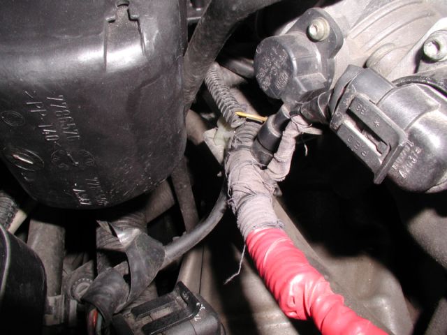

Poruszałem przewodami, obroty zaczęły falować z tendencją do wzrastania. Musiałem jechać i nie miałem czasu się z tym bawić. Samochód postał 3 godz. Odpaliłem obroty skoczyły na 2 ,5 tys. po czym w trakcie jazdy na biegu jałowym wróciło do normy. Myślę jednak, że coś i tak jest nie tak, przewody już były wcześniej przez kogoś "drutowane" za poprzedniego właściciela.
