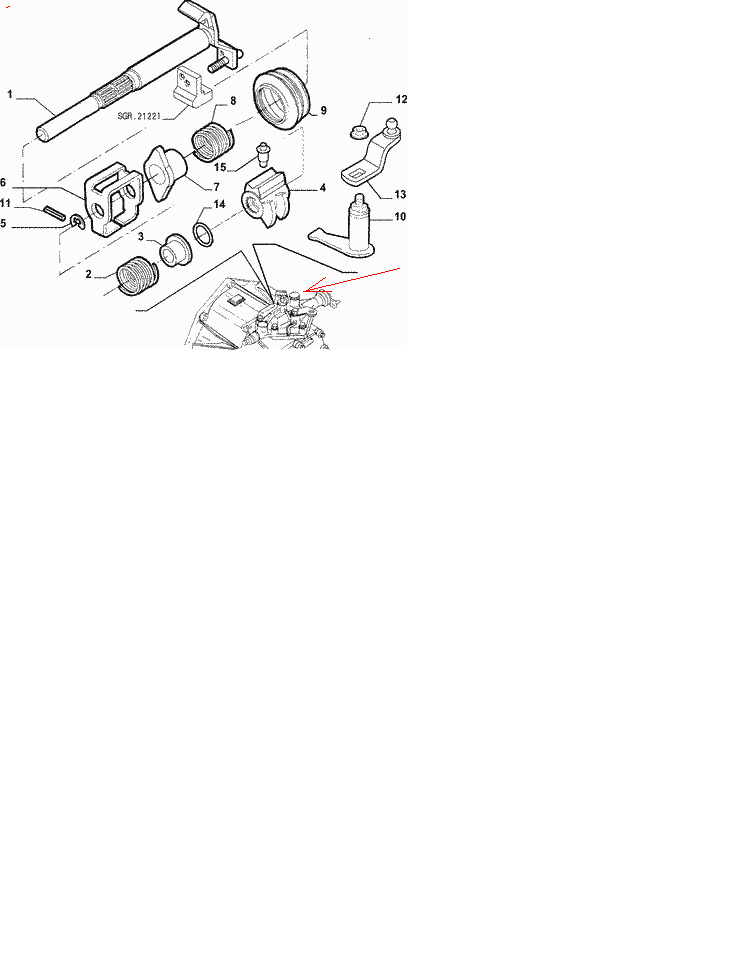

Temat stary - ciężko wchodzą biegi.
Mam pytanie co to za korek, do czego służy, jeżeli do czegoś służy to jak go wyjąć, czy znajduje się tam jakieś smarowanie. (I tu powinno być zdjęcie) jest w załączniku.

odpowietrznik skrzyni biegów,

Witam ,żeby go wyjąc wystarczy mocno szarpnąc do góry,służy do zalania skrzyni olejem przy wymianie. 20.GIF

Można i tak, ale głównie służy do odpowietrzania, do zalewania skrzyni olejem służy inny korek!

Który?

Tan wskazany żółta strzałka

Witam, myślałem że ten jest do kontroli poziomu oleju w skrzyni a do zalania jest ten u góry .Przez odpowietrznik jest łatwiej wlewac niz przez ten pokazany ,usytułowanie tego wlewu wymaga akrobacji żeby zalac skrzynke.

do kontroli jest napewno, ale nalewa się oleju na równi z korkiem, mozna nalać przez odpowietrznik, ale są specjalne butelki ze specjalną rurką i też nie ma problemu wlanie przez korek do tego przeznaczony.
