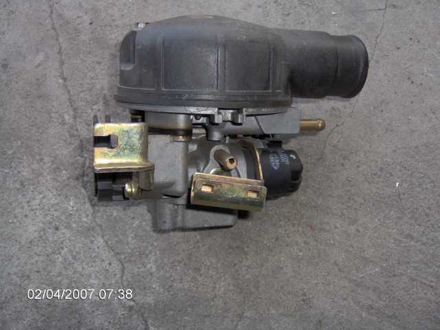

to teraz trochę lamerskie pytanie, czy możesz pokazać na jakieś fotce gdzie znajduje się takowy silniczek krokowy?
idz po lince od gazu i jak jest na końcu przy przepustnicy taki jak by kółko plstikowe. I w tym obrębie jest taki bodaj czarny silniczek tam będzie kosta podpięta do silniczka.

Silniczek krokowy znajduje się przy wtrysku od strony przegrody. To ten czarny po prawej

ok, lece oblukać, może uda się coś zrobić. Dzięki wielkie, relacja później smile.gif
Było podejrzenie o silniczek krokowy i na tym się skończyło. Okazało się, że styk był zaśniedziały. Poruszało się nim troszkę i gra gitara. Jak ręką odjął. Mam nadzieję, że na dłużej smile.gif. Jutro kupię jakiś środek i popsikam tu i ówdzie coby było jeszcze lepiej.
