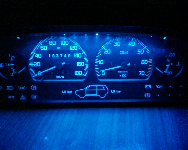

p.s. a teraz wygląda tak, zdjęcie robione jest jeszcze w domu ( zasilanie jest podpięte do bateri 9V ), po zamontowanie wstawie zdięcje, ale za jakieś dwa dni.

looknij zalacznik cfaniaczek.gif - moze zastosowales za duzo 'punktow', albo za jasne diodki hmm.gif - chociaz swiatelko sie rowno rozklada waytogo.gif

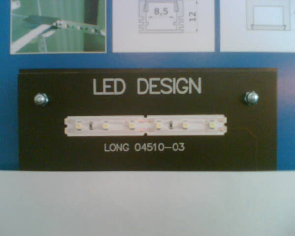

moduł który zastosowałem wygląda tak (załącznik ), składa się on z trzech małych diód ( na zdjęciu są dwa takie moduły ) ja założyłem odcinek pięcio-modułowy
p.s. za chwilę wkleję ten sam moduł tylko świecący
