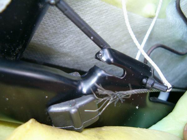

Mam kłopot z odchylaniem oparcia siedzenia kierowcy, dzwignia z boku fotela zaczyna działać w bardzo skrajnym górnym położeniu i to na siłę. Czy ma ktoś schemat - rysunek tego mechanizmu odchylania ?, a może jest tam gdzieś jakaś regulacja ?

Dobrze rozumiem, że masz na myśli dźwignię odpowiedzialną za odchylanie oparcia fotela, a nie pokrętło kąta ustawienia oparcia hmm.gif. Jeżeli tak, to obstawiam kończącą się linkę, która lubi się niestety przetrzeć sick.gif

Właśnie o to chodzi !
> lubi się niestety przetrzeć.
Rozumiem , ale co dalej , da się to samemu wymienić ?
Robiłem to w Bravo. Robota nie jest aż taka trudna, ale trochę czasu zajmuje. Wyciągnąłem fotel z auta, potem częściowo odpiąłem tapicerkę z fotela (jak spojrzysz, to będziesz wiedział jak to zrobić). Potem w miarę już linka była widoczna i można ją było wyjąć. Ta moja była wydłużona, więc zakończenie z dołu linki przesunąłem wyżej i potem na gorąco wygiąłem je w taką "S"-kę, żeby dobrze można było ją zahaczyć z powrotem. Tym sposobem problem został rowziązany. Później w EPERze sprawdzałem i wychodziło, że można było kupić nową linkę za kilka złotych, także może nawet w ASO zapytaj o taką nową.
