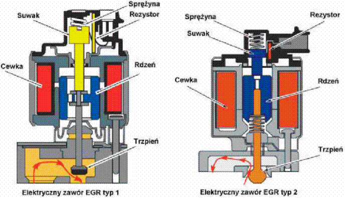

Wszystko się da rozebrać. Tylko czy później da się to złożyć, tak, żeby działało.
W załączniku przekroje dwóch typów EGRów.
