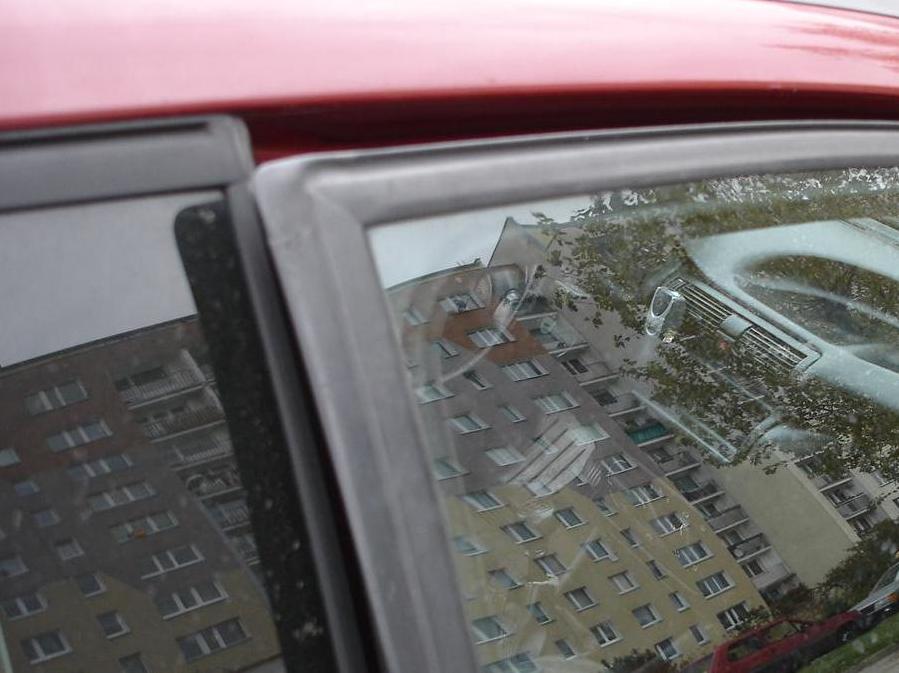

Bede zmienial dzwi bo lekko je pogiolem. I zastanawia mnie czy jestem w stanie sam wyprostowac ten element pokazany na zdjeciu? czy musze dawac na wymiane do fachowcow.
kontownik wygial l sie na jakies 3 do 5 mm (teraz jest kat rozwarty, a nie prosty). zarazem drzwi opadly.

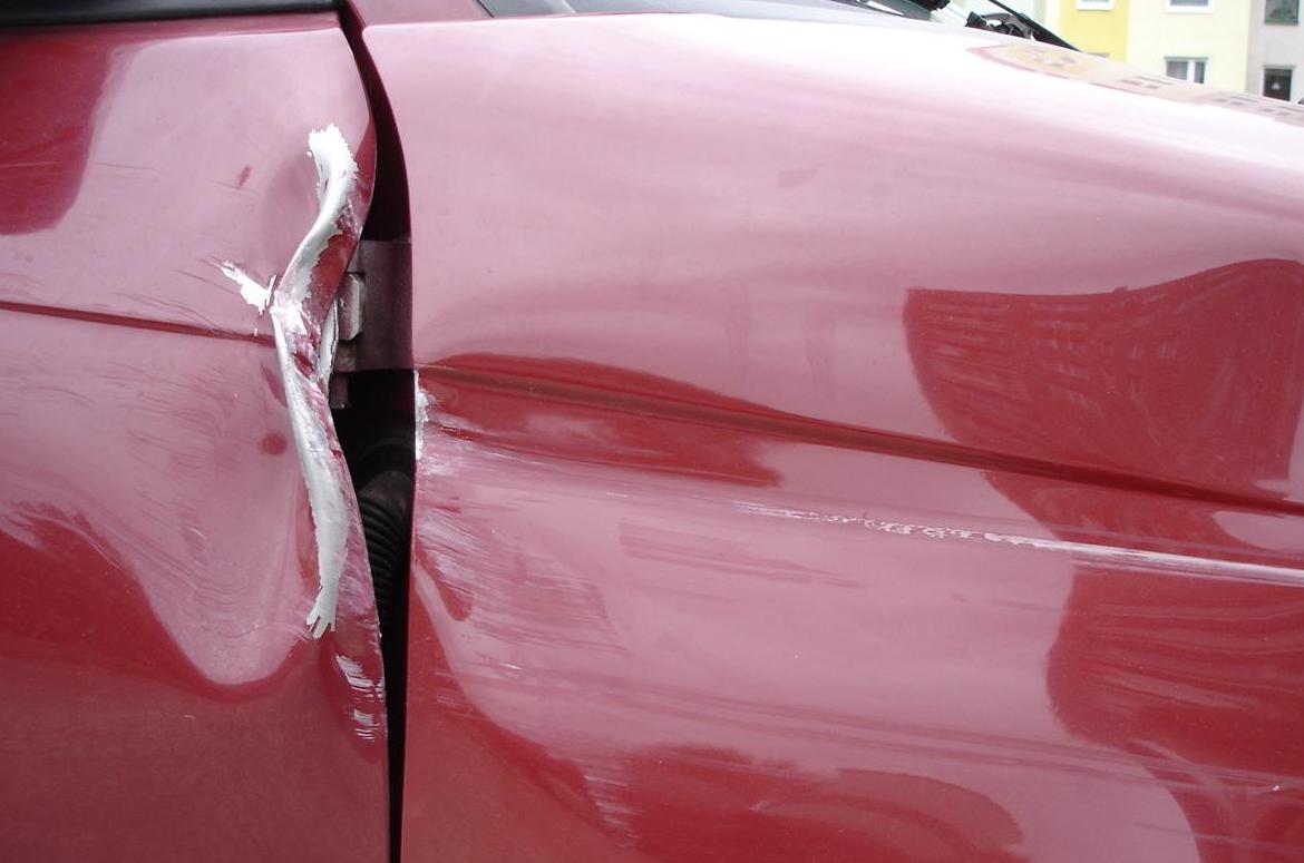

Kolejne zdjecie pokazujace sposob wygjecia.
Jeśli masz dużą żabę do rur, albo klucz francuski to możesz spróbować pociągnąć. W ostateczności młotem (jak największym) przez kawałek miękkiego metalu. Tylko wal w środek, a nie po tulejkach.

Tak myslalem wlasnie zeby uzyc wielkiej zaby, ale nie jestem pewien czy jak tam zrobie kat prosty to drzwi sie wyrownaja?

Dopiero jak bedziesz mial nowe, nie uszkodzone drzwi bedzie mozna cokolwiek mowic na temat naprawy.
Jesli nowe wejda na bolce, to takie podniesienie robilo sie recznie grinser006.gif, podciagajac drzwi do gory. I oby nie za duzo, bo bedzie trzeba sciagac w dol zakrecony.gif

Drzwi dzis kupilem za 130 zl uzywane w tym samym kolorze smile.gif Jutro jak bedzie ladna pogoda to pogrzebie przy tym troche i wszystko sie okaze.

Same wsporniki zawiasow mozesz dopasowac = zaba, czy innym chwytakiem. A reszte z ostatniego zdjecia juz samymi drzwiami.
