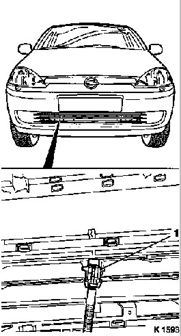

Szukałem w TISie i jeśli chodzi o rocznik 2003 to nic na temat tego czujnika nie znalazłem. Info na jego temat znalazłem w roczniku 2001 ale myślę że w 2003 powinien być w tym samym miejscu. Więc TIS sugeruje wymienić czujnik który znajduje się jak na rysunku:

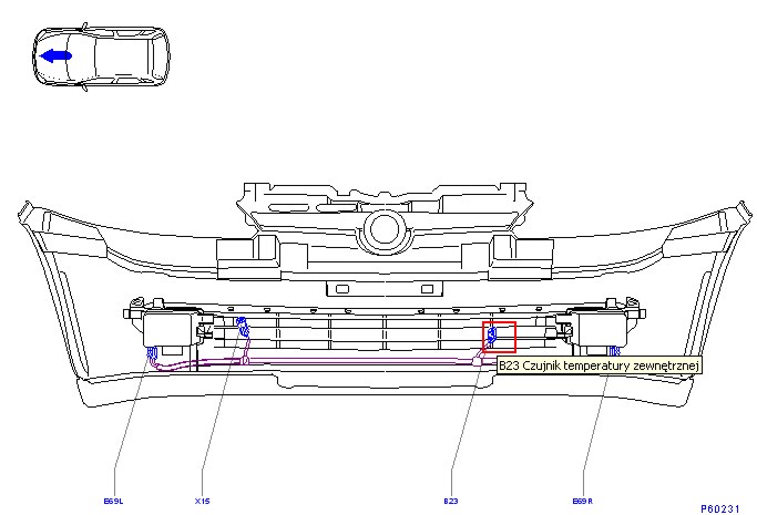

Coś słabo szukałem bo w 2003 też jest ale w TIS schematy elektryczne znaleźć można zdjęcie zderzaka od wewnątrz (tak mi to wygląda)
