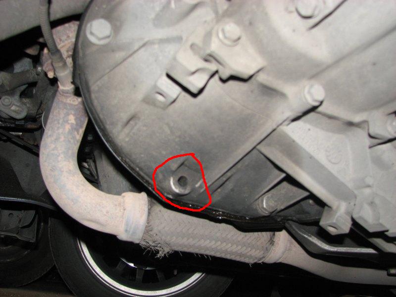

Czym grozi brak śruby ....
> .. w tym miejscu? Bo domyślam sie powinna tam być prawda
Póki co to skrzynia Ci napewno nie spadnie ale na dłuższą mete nie można tak jeździć tylko pasuje kupić taką jak ma być i wkręcic.
A była tam? Bo ja też jej nie mam. Nie sądzę, żeby wszystkim, tylko ta się odkręcała.

nie mam pojecia czy była tam wczesniej niewiem.gif dzis jak mierzyłem plecionke to zauważyłem ze jej nie ma zlosnik.gif i pomyślałem ze moze mechanik jak zmieniał sprzęgło to jej nie wkręcił. zlosnik.gif

Sladu nie ma że tam była.Napewno nic się nie stanie.Połączenia śrubowe z zasady są przewymiarowane.

Ble, ble, ble... wymieniałem sprzęgło półtorej roku temu i nie pamiętam, czy tam była ta śruba. Sprzegło robiłem z kuzynem, który siedział w kanale i przykręcał skrzynię i jak go znam, to na głowie by stanął, żeby założyć tę śrubę, jeżeli tam była. Nie strasz kolegi bo nic się nie stanie.

A nie mocuje się w tym miejscu np osłony pod silnikiem?
Ja nie mam to nie wiem. Może by się wypowiedział ktoś z osłoną?

Się wypowiadam zlosnik.gif - tutaj się osłony nie mocuje.
> To jest tkzw. otwór technologiczny i śruba tam nie przychodzi
Konkretna odpowiedź i wszystko jasne.
U mnie plecionke dokładnie w tym samyhm miejscu się przeciera. Śruby też nie mam.
