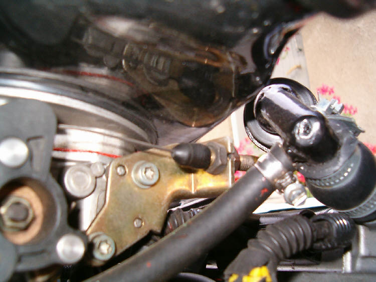

sprawdź czy nie masz zbyt napiętej linki, powiniewn być lekki luz, a gumka powinna być w widocznym miejscu na zdjęciu a nie latać gdzieś po lince
Sprawdzałem. Linka jest lekko luźna. Dla pewności naoliwiłem ją. Objaw ten sam bez względu na to czy gumka lata po lince czy jest założona na pancerz.
