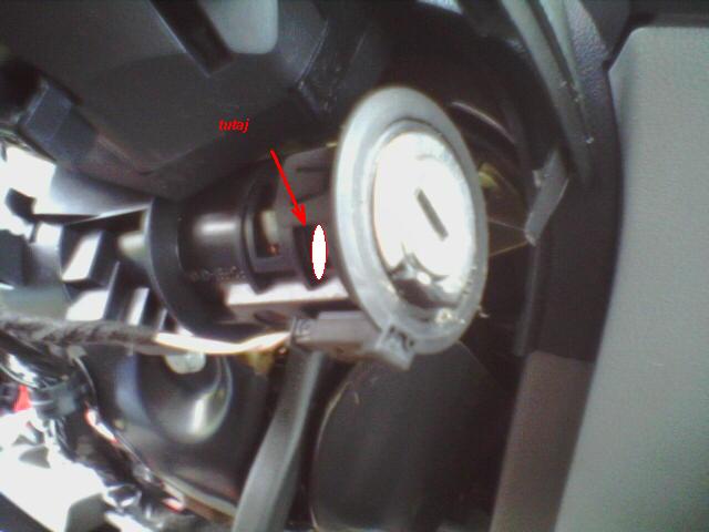

Sprawdź najprostsze rzeczy na początek....
Odkręć pokrywkę bezpieczników nad lewym kolanem i nad bezpiecznikami jest gniazdo anteny immo - u mnie kabel we wtyczce był poluzowany docisnąłem i jest OK clown.gif

ops teraz widzę że to siena... niemniej sprawdz gniazdo anteny...

To nie jest "rozkodowanie kompa" to jest ułatwienie odbioru sygnału z transmitera w celu odblokowania i wyeliminowania ewentualnych zakłóceń-jeśli chcesz na stałe zdjąć immobilizer to nie do mnie i nie oficjalnie crazy.gif

Nie no ja rozumiem tylko tez padla taka propozycja....wiec pytam....a ma kolega jakiegos manuala to poprawienia pracy tego elementu....chocby jakies strzalki co gdzie i jak.....bede wdzieczny...
No dzięki zobacze jak bede w aucie ale dzieki za info...
