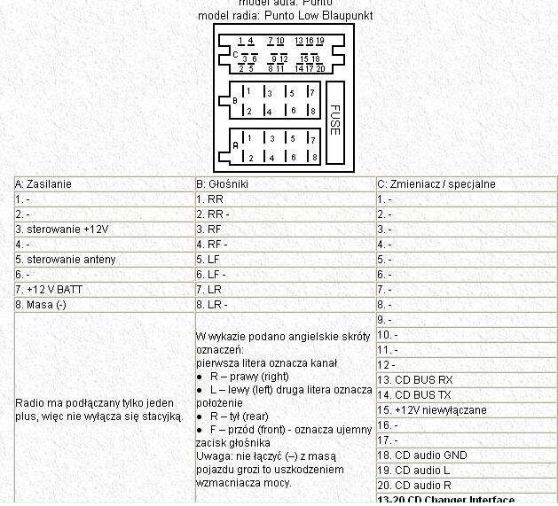

a może masz gdzieś rozpiske kostki ISO w puncie?
> OK dzięki
ale z tego wynika, że w kostce zasilającej (A) nie ma żadnych przewodów od sieci CAN. Są tylko w kostce C. Czyli co mam poobcinać?

Z tym że ja mam "S" i CANa to raczej nie mam

w kosce zasiajacej zostaw tylko +12 V , mase oraz +12 v po załonie , a reszte odetnij i bedzie OK
