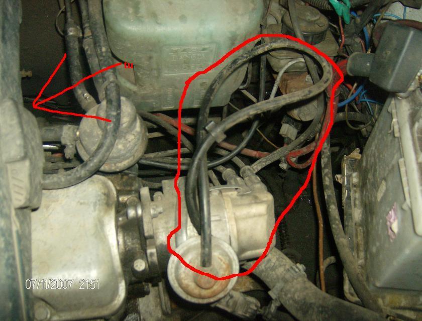

Czy ktoś z was podpowie mi gdzie jest podpięty ten przewód co na fotce jest zaznaczony. 279856485-a.JPG
Szukaj z tylu wtryski
takiej niebieskiej koncowki
tam powinien byc podpiety
> za wtryskiem musisz wymacać kruciec...
Ja mam na gaźniku. A króciec to mam ale w kolektorze ssącym i tam jest podpięty przewód który idzie do serwa .
w takim razie musisz poczekać na kogoś kto ma gaznikowca biglaugh.gif u mnie na wtrysku właśnie tam jest podłączony ten przewód...
