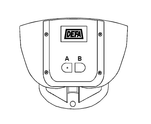

Czy któryś z Astrowiczów posiada lub posiadał w swojej Astrze alarm DEFA i wie gdzie można kupić syrenkę do takiego alarmu. Syrena jest specyficzna ("zintegrowanie" z centralką) i raczej nie można jej zastapić innym zamiennikiem - jeżeli jestem w błędzie proszę o wskazówki jak podłączyć inną syrenę.
Poniżej rysunek poglądowy syrenki, posiada chrakterystyczne 2 przyciski.

20.GIFZawsze można coś zrobić aby działało. Na pewno każdy elektryk znajdzie impuls wyzwalający syrenkę, a jeśli nie to można podłączyć ją pod wyjście z alarmu na kierunkowskazy.Należy wtedy zaraz za odgałęzieniem do syrenki przeciąć przewód idący do kierunkowskazów i wstawić diodę prostowniczą 6A (co najmniej)+ w kierunku kierunkowskazów.
To rozwiązanie nie zastąpi w pełni funkcji syrenki, ale jest zupełnie wystarczające na potrzeby alarmu i centralnego zamka. Nie będzie można mieć "cichego zamykania i alarmu"
