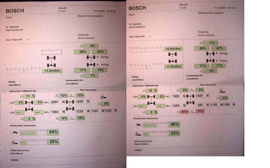

Jednak wysupłałem dzisiaj parę groszy na zrobienie testu zawieszenia, aby mieć obraz co jest nie tak. Wyniki prawie wszędzie pozytywne za wyjątkiem tylnych hamulców... hmm.gif
(patrz załącznik)
I jak na razie pozostanę na tych amorkach, bo w sumie jest komfort, a niepokoiło mnie bujanie się na boki...
