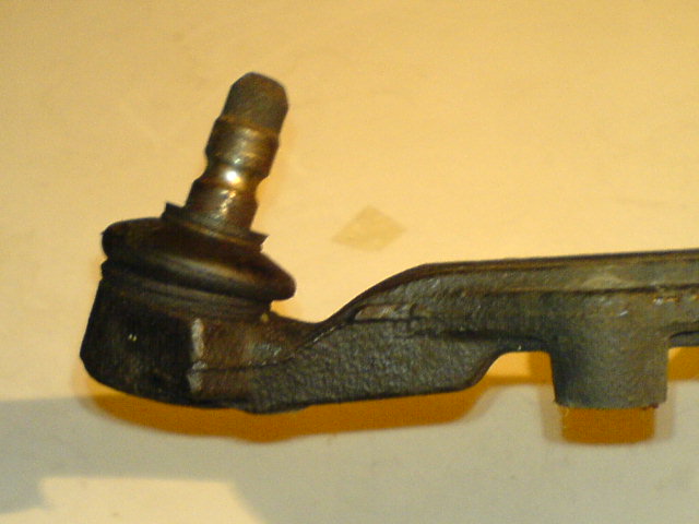

Zrobię dzisiaj lub jutro zdjęcia moich zdemontowanych wahaczy. Poprzedni właściciel wymieniał, a ja przy zakupie dostałem je gratis, ponieważ wybite są tam tylko tuleje, a sworznie są w porządku - stąd mam 2 wahacze na wymianę w razie uszkodzenia obecnych smile.gif

Obiecane zdjęcia:
Jakość gorsza, bo robione telefonem komórkowym. Mam nadzieję, że zdjęcia Ci pomogą ok.gif

Dzięki za fotki smile.gif Dalej nie wiem co kupić. Znalazłem jakieś Delphi to są chyba oryginały? Jak sprawdzić czy górne mocowanie amorka jest wporządku bo bym przy okazji też wymienił?

TRW to sa oryginaly.
