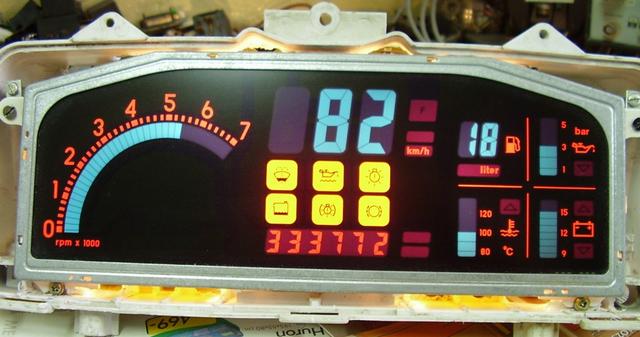

Zgadzam się. Kiedyś deska w niektórych Opelkach wyglądała tak:
Ja widać są wskazania nawet napięcia i ciśnienia oleju.
Może Opel doszedł do wniosku, że robi już tak doskonałe autka, że nie potrzebne są takie wskazania. Jak znam życie, to niedługo przybędzie pytań na forum jak taki wskaźnik dorobić 275123014-zielony.gif
