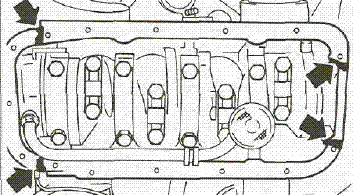

Wymiana w skrócie:
Odkręcić rurę wydechową od kolektora wydechowego (dwie śruby ze sprężynami). Odkręć osłonę koła zamachowego (3 śrubki, brak uszczelki), będzie łatwiej wykręcić jedną śrubkę miski. Odkręć miskę olejową, wytrzyj dobrze powierzchnie dolegania miski i kadłuba i odtłuść czymś. Posmaruj silikonem miejsca styku kadłuba i pompy oleju, oraz pierwszego łożyska głównego od strony sprzęgła (szkic poniżej).
Połóż nową uszczelkę na misce i przykręć michę do kadłuba momentem 8Nm. Osobiście jestem zwolennikiem obustronnego smarowania uszczelki silikonem. Potem przykręcasz osłonę koła zamachowego i rurę wydechową do kolektora. Między rurą i kolektorem jest uszczelka wyglądająca jak pierścień z drucianego zmywaka. Warto ją wymienić przy okazji.
