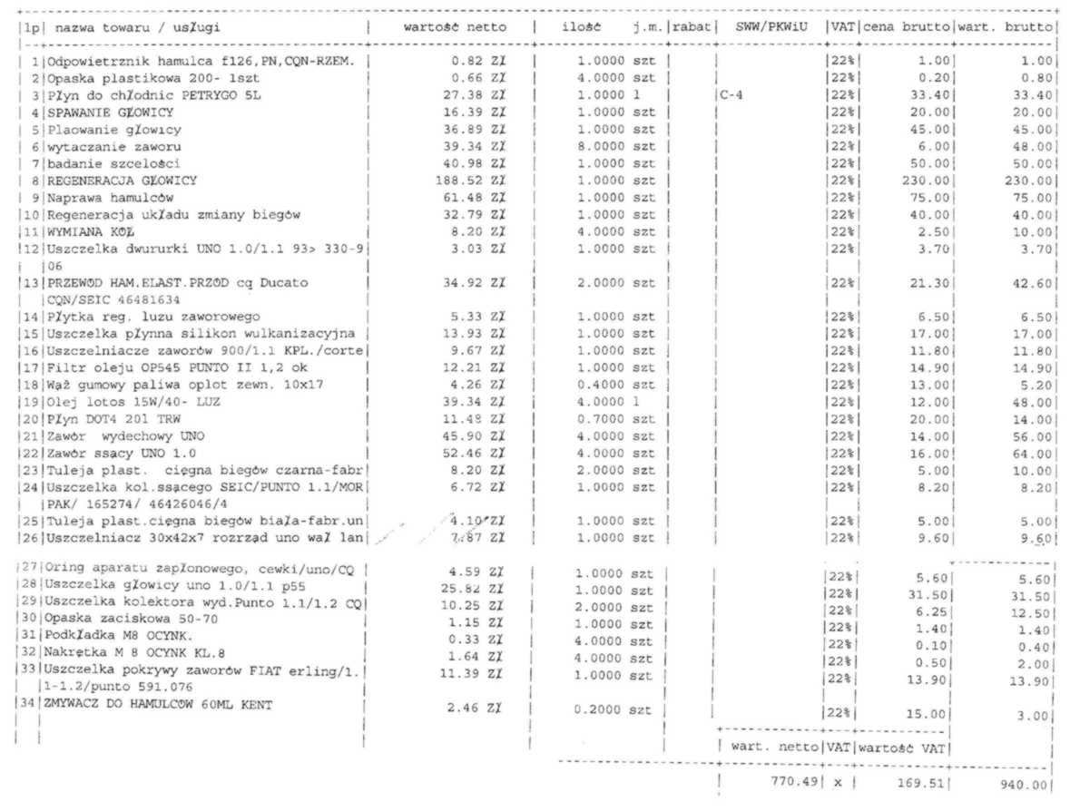

Dzięki wszystkim za porady:) zdecydowałem się jednak na remont w warsztacie który nie zaczynał rozmowy od 2 tys zł... dziś odebrałem samochodzik smile.gif
Mechanik już podczas rozmowy tel. przewidział to co się faktycznie stało: padła uszczelka pod głowicą pomiędzy cylindrami i dmuchało sobie równo z jednego do drugiego i z powrotem a kto wie, może nawet w obie strony naraz crazy.gif Skutkiem tego był spadek mocy, głośne DU DU DU DUP i wytopienie czegoś w stylu rowka w głowicy pomiędzy cylindrami i głowica nadawała się do spawania, planowania, zawory tez były niezbyt sprawne.
Korzystając z okazji poprosiłem o podspawanie wytartego mocowania sprężyny korektora hamulców, wymianę przednich przewodów hamulcowych i jeszcze jakiegoś przewodu od serwa. O i ładnie wyprostowali mi drążek zmiany biegów yay.gif Już nie tak grucha drive.gifsmile.gif Mam świeżutkie wszystkie płyny i olejki, uszczelki oringi i sam nie wiem co jeszcze 270635636-JUMP2.gif
Dla ciekawych fakturka w załączniku, całość wyszła 940 zł.
Teraz silnik pracuje hm jakieś 40 procent ciszej niż w czasie jeszcze zanim padła głowica i hamulce działają jak trzeba. Za dnia zobaczę jeszcze jak teraz wygląda całość pod maską:)
