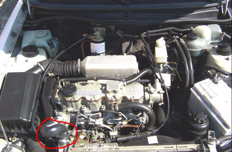

> weżyk przelewowy ale w ktorym miejscu?? ten co idzie z pompy do
> baku??
mi pękł wyżej zaraz przed pompą taki gumowy wężyk
czy jest to wężyk znajdujący sie w zakreślonym obszarze??
Tak to ten smile.gif sprawdź też te wężyki (gumowe) co łączą wtryskiwacze ok.gif
