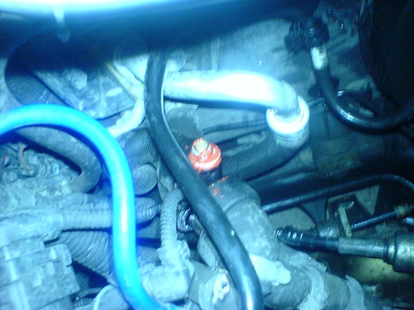

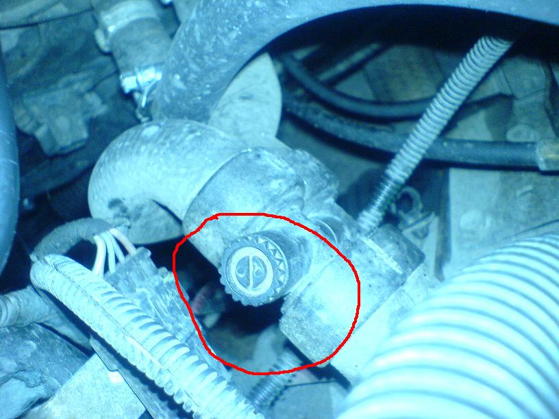

Edit: Korki są takie same, tylko w wycescu gwint został ukręcony sciana.gif, jutro wyjmowanie uszkodzonej części waytogo.gif
Jest tak: 279915906-ABCD0004b.JPG
A powinno być tak:
> Edit: Korki są takie same, tylko w wycescu gwint został ukręcony ,
> Jest tak:
> A powinno być tak:

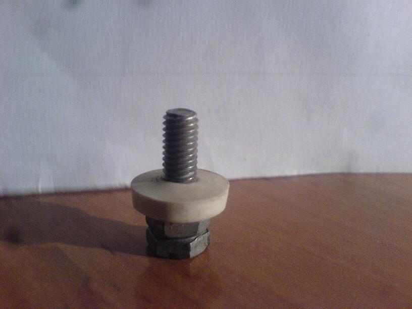

Jak teraz ten ułamany fragment wykręcić?
Bo już zdrutowałem diwajs na wzór orginału, na zastępstwo, bo taśma może sobie z ciśnieniem nie poradzić oslabiony.gif
> Tylko czym to wykręcić?
> Tak wygląda ów diwajs
