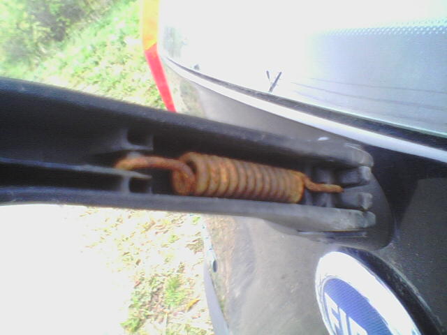

2.Wycieraczka tył
+ wycieraczka Przód
Dodatkowo proponuję przesmarowanie łożyskowania ramion i przegubów mechanizmu ramion przednich wycieraczek
-przede wszystkim jeśli gumy-pióra są już stare należało by je wymienić -ułatwi to pracę silnikowi a i zapobiegnie zniszczeniu szyby która będzie czyściejsza.
Tylna wycieraczka to czyszczenie i smarowanie oski ramienia zakonserwowanie smarem sprężyny dociskowej cfaniaczek.gif
