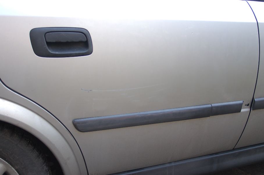

Witam, ostatnio moj garaz który ma 3m szerokosci okazał sie za waski na astre dla mojej serce.gif
połamalasie listwa i sa rysy widoczne na zdjeciu
Nigdy nie mialem potrzeby naprawiac samochod pod wzgledem elekieru itd. dlatego nie znam sie za bardzo jak to zrobic podejrzewam ze element do malowania czy mozna jakos zaprawke dac i polerke dodam ze zadnego wgniecenia nie ma.
Listwa drzwiowa w ASO poad 100zl na alegro do 40 chodza ,czekam na rady dzieki za wszystko pozdrawiam

u Ciebie uszkodzenia są w zasadzie nie wielkie, zmatuj drzwi 2000 na mokro i przepoleruj mechanicznie pastą G3, później jakaś autopolitura......zostanie pewnie tylko początek rysy, na zdjeciu widoczny jako ciemna kreska. Ja bym sie nie bawił w malowanie, dorób troszke farbki i zapałką zalej ryse.....nie bedzie tragicznie
