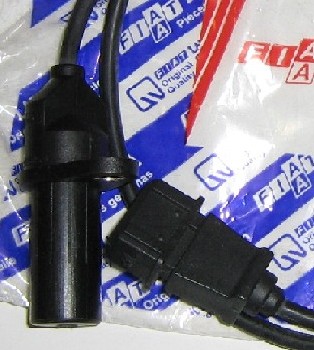

czujnik położenia wału w 1.4
Jest coś takiego? gdzie? jak sprawdzić czy działa?
słyszałem, że jest gdzieś w skrzyni biegów- i jeszcze OT pytanie czy stan jego działania zależy od stanu oleju w skrzyni?

Czujnik położenia wału w silniku 1,4 jest z tyłu silnika pod rozrusznikiem. Mocowany do bloku silnika 1 śrubą. Najlepsze dojście z kanału. Poziom oleju w skrzyni biegów nie ma wpływu na jego działanie.
