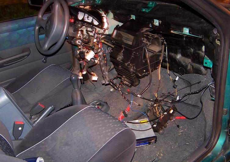

a ja mam inne pytanko
dla kogoś kto bedzie to robił pierwszy raz ( chodzi mi o zdemontowanie całej deski jak na foto ) to ile to czasu zajmie i ile jest śrub do odkręcenia ? smile.gif
Mi to zajęło jakieś 8 godzin - wliczając wyjazd po nagrzewnicę i odpowietrzanie po wymianie, ale robiłem sam i przy temperaturze otoczenia jakieś 5 stopni na plusie zlosnik.gif
