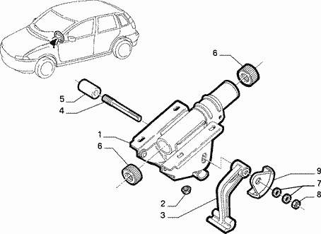

A czy to normalne że są delikatne luzy na kole kierownicy jak się nią rusza góra-dół?
> rusza góra-dół?
to już inna kwestia , wyrobione łożyska metalowo-gumowe samej kolumny
> kolumny
Czy to się wymienia i czy samemu to można zrobić?
tak; - nr 6, w ASiO ponad 20zł sztuka
