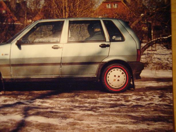

zauważcie, że dziwne jest położenie wycięcia na wentyl-takie jakieś "niesymetryczne"...
ja mam w standardowych kołpakach otwór na wentyl można powiedzieć przy śrubie-tak że jest w jednej linii (przecinającej kołpak na dwie równe części) z dwoma otworami na śruby.
wg mnie NIE BĘDĄ pasować, chyba że:
1-mylę się;
2-masz inne felgi niż ja.
Z tego co ja przerabiałem z kołpakami na śruby to trzeba zwracać uwagę na szerokość felgi.
Kołpaki do CC pasują na felgi o szerokości 4 i 4,5".
Kołpaki do SC pasują na felgi o szerokości 5".
Tak więc na to trzeba zwrócić uwagę o ile felgi nie są pomieszane przez właściciela.
A jeżeli chodzi o kołpaki typu "dekle" to standardowe (takie jak można kupić w każdym markecie) na moich felgach w Uno wystają o pół cm. Na felgi z Punto pasują idealnie (4,5", ET-33).
> Ja olałem kołpaki nawet te orginalne i zrobiłem tak:
Dla mnie super ok.gif,ja też nie mam kołpaków lepsza wentylacja(pył z klocków)
