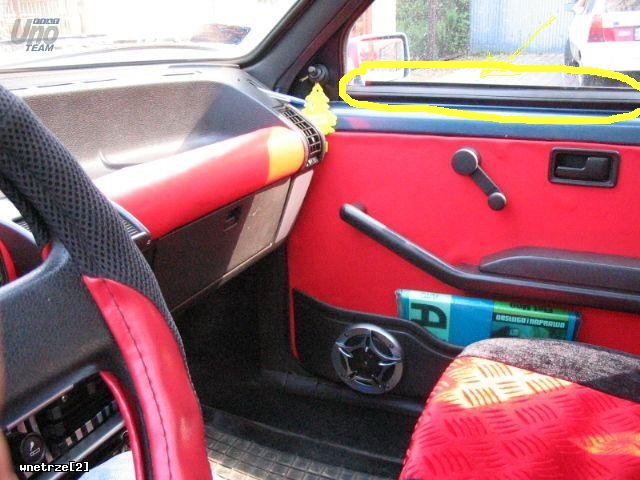

Witajcie, czeka mnie zdjęcie tej uszczelki i potem jej ponowny montaż (wymieniam na nową) - zaznaczona na żółto - czy mógłbym prosić o info czy muszę ściągać całą tapicerkę drzwi czy da się ją wcisnąć tam ? Jak to zrobić najlepiej i bezinwazyjnie ?

E no ona chyba sie do niczego nie trzyma, śrubokrętem ją podważ i wyjdzie-chyba? biglaugh.gif

Włóż śrubokręt między szybę a uszczelkę i odegnij lekko taką rynienkę plastikową. A uszczelka z całym plastikiem odejdzie do góry. Tylko uważaj żeby nic nie połamać. smile.gif
ściągnąć nie problem tak jak koledzy piszą , ale gorzej ze wsadzeniem z powrotem, musisz wyciągnąć cały plastik wsunąć uszczelkę, i zatrzasnąć ponownie, inaczej będzie rzeźnia biglaugh.gif ogólnie trochę zabawy i morderstwo palców zeby.GIF
