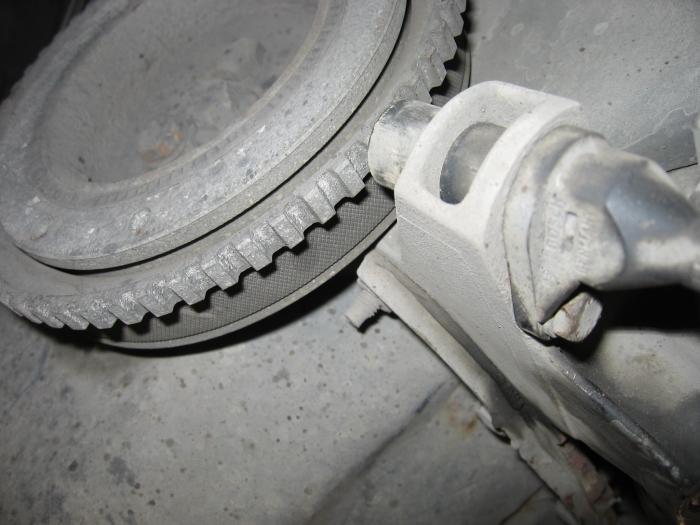

Czujnik polozenia wału
> Wykrecam i czym go najlepiej przeczyscic? Na co uwazac?
benzyną ekstrakcyjną......uważać na przewód i sprawdzić powierzchnię czołową jeśli jest choćby najmniejsze pęknięcie czujnik do wymiany
pod ok półmilimetrową powłoką jest cewka indukcyjna-element bardzo wrażliwy na wilgoć i uszkodzenia mechaniczne
