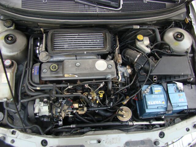

witam znowu, chodzi o mondeo 98 , problemem jest to że działa tylko nawiew na szybę , przełączanie w inne pozycje nic nie daje, dodam że auto ma klimę i sterowanie nawiewem odbywa się przez jakieś przewody chyba na powietrze , poradźcie co to może być.Aha jest taki motyw że jak jak zdejme wężyk i zatkam na moment ten przewód to wieje z kratek na mnie , dorzucam foto
jeszcze fotkę całości jeśli trzeba będzie

Witam zgadza sie, sterowanie nawiewem jest podciśnieniem.
U mnie objaw byl taki ze lecialo wszedzie , sterowanie nie dzialalo.
Glowny rozdzielacz (chyba akumulator podcisnienia sie to nazywa) jest w nogach pasazera (przynajmniej w moim ale 1995)
Poszukaj tam taka cienka rurke(3mm) z gumowym kolankiem, moze poluzowalo sie lub spadlo.
U mnie tam było oki, ale w komorze silnika mi sie przetarła ta rurka (kawałek tasmy izolacyjnej i smiga do dzis)
