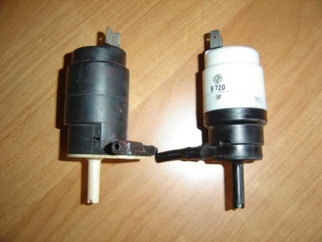

jeden masz pod maską-taki trójnik w okolicy dyszy spryskiwaczy a drugi obok akumulatora. Z tego co się dowiedziałem również w pompce jest zawór który odpowiednio blokuje przepływ płynu i jak się zatnie to wali na przód i na tył, bynajmniej tak było w moim przypadku.

> To coś takiego zaworek na przód
> A co do większej ilości zdjęc z odpowiedzi wyżej to tutaj była mała
> FR-ka
Po zdjęciu koła i nadkola,dostałem się do pomki ,która w czasie pracy daje jednoczesnie cisnienie na przód i tył ,założyłem nową i jestjavascript:void(0)a starą spróbuje jakoś rozebraćjavascript:void(0)..dzięki..javascript:void(0)
