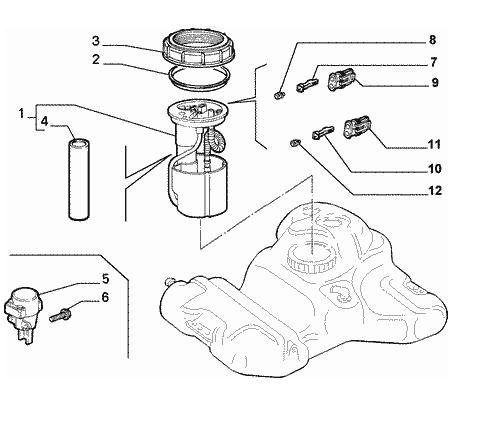

Hmm, czy mógłbyś zaznaczyć na rysunku, co i jak podgiąć? No chyba że tego nie widać hmm.gif
na rysunku nie ma pływaka
to taki kawałek drutu przymocowany do potencjometra
