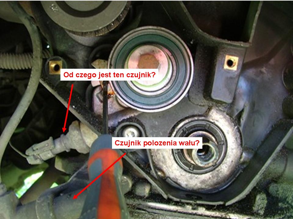

koledzy od czego jest ten czujnik?
czy czujnik ponizej to czujnik polozenia walu?
Górny - ciśnienia oleju, dolny położenia wału korbowego

To ten czujniczek który odpowiada za zaświecenie się kontrolki oleju po przekręceniu kluczyka...
wiec (mowie o dolnym czujniku), gdyby w mojej glowie urodzil sie chory plan przyspieszenia/ opoznienia zaplonu czy przesuwajac go w gore/ dol uzyskalbym przesuniecie zaplonu?
macie moze pomysly na mechaniczne przesuniecie tego czujnika?

Nic to nie da... on działa na takiej zasadzie, że zczytuje "pełne obroty wału". Więc mówiąc obrazowo... 360 stopni to dla tego czujnika 1 impuls wysyłany do kompa. Przesunięcie go nic zatem nie da.
Przyspieszenie/opóźnienie zapłonu można osiągnąć poprzez przestawienie aparatu zapłonowego...

u mnie jest dis wiec jego przestawienie tez nic nie da.
a po to bo jezdze na gazie, a na forum gaziarzy pojawil sie watek o przesunieciu zaplonu co skutkuje poprawieniem elastycznosci i obnizeniem spalania.
mozna kupic wariator, ale to kosztuje. i to wcale nie malo.
ale ale.
dlaczego mowisz, ze to nic nie da?
przeciez skoro daje on sygnal do kompa, a ten dalej na cewke czyli powstaje iskra na swiecach, czyli chyba mozna przesuwajac ten czujnik wplynac na moment zaplonu?
skoro przesunalbym go np. w gore o 5mm to komp dostalby sygnal o iles ms pozniej/wczesniej (pamietacie w ktora store kreci sie wal) i o iles tam przesunalbym zaplon.
poprawcie mnie jesli zle rozumuje.
