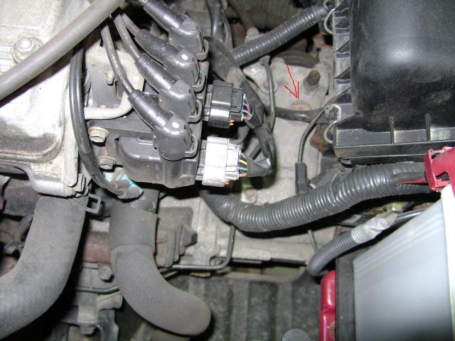

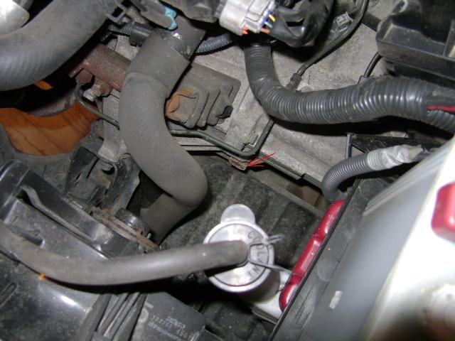

gdzie znajde korek do kontroli poziomu oleju w skrzyni biegow
toyota corolla E11 (chyba) ale napewno 2000r 1,3 motor
czy to moze byc to?
a ten to do nalewania?
wiem ze moze pyatania banalne ale nie chce czegos odkrecic zeby w skrzyni sie posypalo wink.gif

Mam nadzieję, że spuściłeś prawdziwym korkiem spustowym a nie tym na pierwszym zdjęciu.
Korek spustowy jest w okolicach półosi - widoczny od dołu.
chcialem tylko sprawdzic stan ewentualnie uzupelnic ale nie bylo potrzeby smile.gif
dzieki za info
