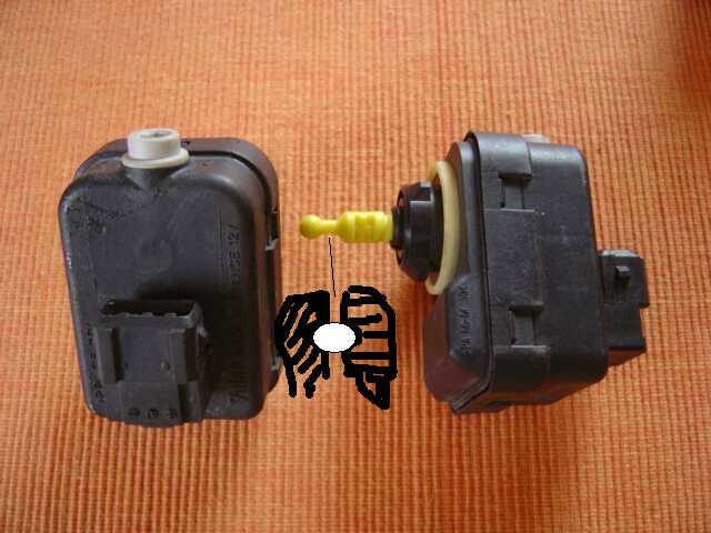

JEst tylko problem. Przy okazji przez przypadek wyciągnąłem z prawego reflektora mechanizm regulacji hehe.gif. Tam jest taki dzyndel, który trzeba zamontować do zespołu optycznego reflektora.
I teraz jest pytanie - ta kuleczka na końcu tego "wypustka" który się chowa i wysuwa hehe.gif ma tylko opierać się o prowadnicę w reflektorze, czy wejść w nią jakoś ? I pytanie nr 2 - na ilu śrubach zamocowany jest reflektor ? 2 czy 3 ? Z góry thx za info ok.gif
> chowa i wysuwa ma tylko opierać się o prowadnicę w
W Mk 1 musi wejść - niestety. Inaczej silniczek będzie tylko pchał zespół optyczny, ale nie będzie go wciągał.
Mam ten sam problem - ciężko to dziadostwo wsadzić na swoje miejsce.
> Musi wejsc w wypustkę schować sie w specjalnym zaczepie
Mam to tam wepchać, czy od dołu w rynienke wsadzić ?
