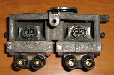

Byłem u gazowników wczoraj na regulacji i zauważyliśmy, że powodem przerywania na gazie nie jest źle wyregulowana instalacja (lub nie tylko ona) tylko przebicia przy cewce. Polecili mi żebym wyczyścił benzynką ekstrakcyjną okolice cewki, wysuszył ew. zmienił kabelki WN i powinno być dobrze albo przynajmniej lepiej. Wypucowałem dzisiaj wszystko, zapodałem kable NGK i jest lepiej, ale nie dobrze. Dalej iskra czasem przeskakuje. Nie wiem gdzie jeszcze szukać przyczyn takiego stanu rzeczy. Macie jakieś pomysły? Może zanim pojadę do mechaników coś bym jeszcze sam pokombinował...

Iskra przeskakuje w szczelinie która jest zaznaczona czerwoną kreską.

cewka do wymiany - masz przebicie na częsci WN

Trudna taka wymiana cewki? Może bym sam sobie wymienił... Trzeba na coś konkretnego uważać?

Ściągnąć osłonkę cewek (jak występuje), ściągnąć dwa przewody, odkręcić 4 śruby imbusowe, wyciągnąć starą cewkę. Całość z 10 minut roboty wink.gif
