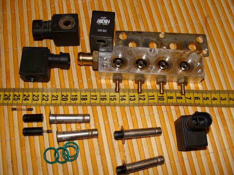

Rozbebeszyłem ustrojstwo... okazało się, że wytarły się oringi wewnątrz "zatyczek" i ogólnie całość się mocno przybrudziła..
Zamówiłem z allegro ten zestawik (wewnętrzne oringi + sprężynki) .. mam nadzieję, że wszystko będzie dobrze smile.gifsmile.gifsmile.gif
