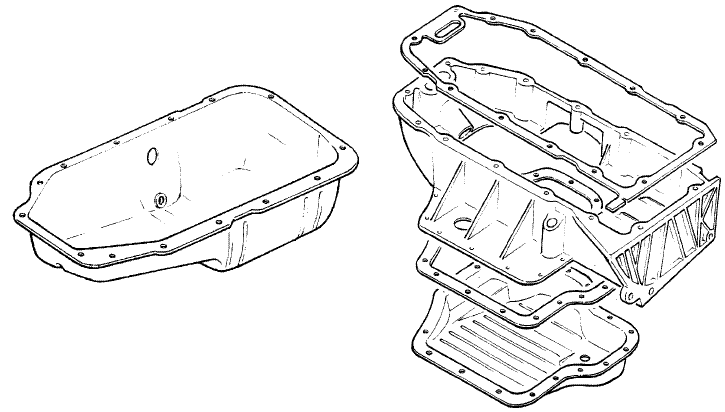

moglbys mi jeszcze wkleic szkic obu misek olejowych. widze ze smoki maja mniej wiecej ta sama dlugosc i glebokosc, wiec jest szansa ze miska podejdzie bez przerobek smoka o ile nie jest szczelnie zabudowana/oslonieta od gory ta aluminiowa micha.

> Są różnice. Zobacz w załączniku. Pompa też jest inna ze względu na króciec smoka.
Rys 2 to pompa miski dwuczłonowej a rys 3 - jednolitej, czy odwrotnie?
Mówisz i masz.
tomch miska stalowa jest jednoczęściowa, a ta ze stopu (aluminium) dwuczęściowa.
Oczywiście mówimy cały czas o eFce.
> odwrotnie?
rys 2 dotyczy starej miski zapozyczonej z kadetta jeszcze a rys 3 miski dwuczlonowej, szkice pokazuja smoki ssawne a nie pompy olejowe of course.
ty jaki masz smok u siebie, moze juz rozbebeszales miske u siebie?

widze, ze nie jest zabudowana, tak ze stary smok spokojnie powinien sie w niej ulozyc i pociagnac sobie olej.
masz moze jakies parametry techniczne? twoim zdaniem nowa miska odpowiada glebokosci misce stalowej? ze szkicu wychodzi, ze jest o wiele wyzsza...

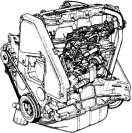

i jeszcze jedno, zeby byc 100% upewnionym, szkice obu silnikow, please.
No faktktycznie, palnąłem bez zastanowienia ale w końcu nie jestem mechanikiem samochodowym i silnika w życiu nie rozbierałem.
Z powyższego wynika, że rys 3 dotyczy silnika mojego kombiaka. Miski jeszcze nie rozkręcałem ale muszę w końcu się zebrać i tego dokonać - nieszczelności.

moglbys mi podeslac jakies fotki spodu swojego silnika w roli glownej z miska olejowa?
Tu niestety lipa. Szkic jest tylko silnika z michą stalową. Ten z AII wygląda tak samo mimo, że micha aluminiowa. Ot taki katalog.
Jakby się uparł to smok można dorobić. Dospawać kawałek rurki na przykład.
