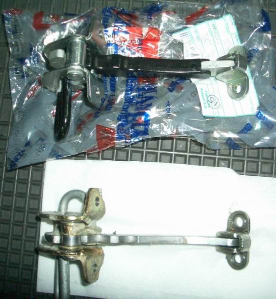

Po raz pierwszy pojawiły się w 2004 roku. Mają gumowane suwnice przez co rolki się nie ślizgaja i nie skrzypią. 893goodvibes.gif
> tutaj widac roznice (gorny pozmianowy)
