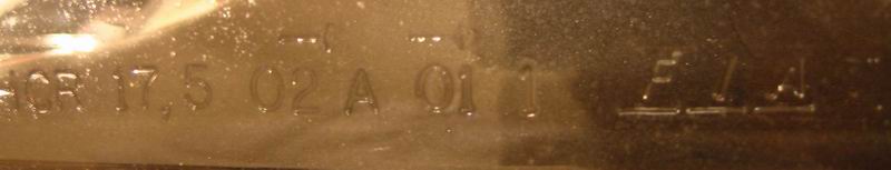

Lewy

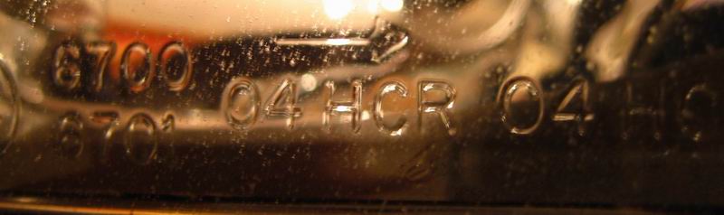

Lewy cd
Zwróćcie uwagę na strzałeczki, podejrzewam, że te krótkie podwójne oznaczają stronę montażu reflektora (wskazują na zewnątrz auta),
natomiast te długie pojedyncze oznaczają, że reflektor jest przeznaczony do ruchu lewostronnego (wskazują na pobocze, tam gdzie mocniej/dalej świeci).

Ponawiam prośbę o zdjęcia, lub choćby informacje o strzałeczkach.
Prawa soczewka:
...................<--....<--.................----->..........6700
FIAT byValeo 01 1 02A 04HCR 04HCR 17.5 6701
Lewa soczewka:
6700..----->........................-->....-->....................
6701 04HCR 04HCR 17.5 02A 01 1 FIAT by Valeo
Dzięki, znaczy się, że masz tak samo jak ja, czyli prawdopodobnie soczewki z Anglika rozklejone i przerobione na nasze i sprzedane jako europejskie irked.gif

Zobacz TU jest Dyrektywa Rady Europy w sprawie oznaczania reflektorów, punkt 4.3.1 oraz rysunek 3
A TUTAJ jest ciekawy artykuł na ten temat z forum Rovera tylko strzałka jest w przeciwną stronę yikes.gif
Wszystko byłoby jasne gdyby zgłosił się ktoś kto ma naprawdę europejskie soczewki. Na nich według mnie wogóle nie powinno być tych długich strzałek

Ja rozumiem to tak: E2 jest krajem gdzie dokonano homologacji lamp i jest to Francja bo Valeo to francuska firma. Znak homologacji nie mówi do jakiego ruchu jest przystosowana lampa. O tym mówi właśnie strzałka lub jej brak.
