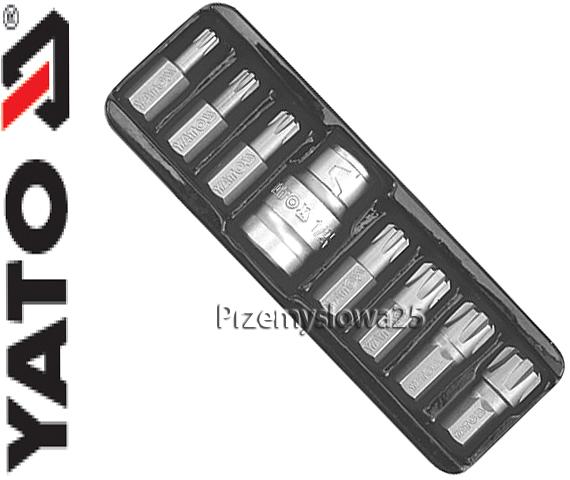

To nie torx to klucz Ribe numeru nie pamiętam musiał bym sprawdzić. Najlepiej kupić komplet nasadek np. firmy Yato tanie i sie sprawdzają. No chyba ,że ktoś używa kluczy wyczynowo.

to klucze RIBE np.tu klucze
wyglądają tak.

Są takie zestawy kluczy które pasują do tych śrub, poszukaj w sklepach metalowych albo allegro. pozdro ok.gif
