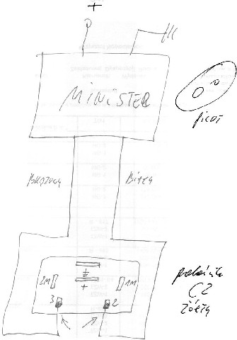

Pisze ponieważ dziś napotkałem duzy problem podczas montażu radiowego sterowania centralnym zamkiem (mini-star plus LUX). (sterownik)
Mianowicie:
podłączyłem sterownik do żółtego przekaźnika wg rady joe_'la <Klik>
Jako że moj przekaźnik mial tylko 5 pinów zamiast 7 wg joe_. Podpiąłem go nastepująco:
kabel (otwieranie) - do pinu 85 (na przekaźniku)
kabel (brązowy) - do pinu 86 (na przekaźniku)
Zasilanie do kabli od radia.
Zrobiłem tak ponieważ wydawało mi się to jedynym sensownym pomysłem.
(ponizej rozrysowany przeze mnie schemat przekaźnika)
Wydaje mi się poprawne poniewaz z tego co widzę to oba sygnaly starują 1 przkaźnikiem.
W wyniku tego sterownik działa i reguje na pilot, lecz drzwi w ogóle nie regują.
(prosze o pomoc w rozwiązaniu tego problemu.)

Ten sterownik daje bezpośrednio impuls masy , nie musisz stosować przekaźników pośredniczących , z tymi przewodami sterownika na zamknij/otwórz wepnij się do żółtego przekaźnika centralnego zamka w piny 2 i 3 ok.gif

Ja podpiąłem się do żółtego przekaźnika za tablicą bezpieczników po stronie kierowcy...
teraz się zastanawiam czy nic nie uszkodziłem ... ale auto niby jeździ smile.gif
dzieki za naprostowanie mnie na dobrą drogę....
Jak podepnę to napiszę.
