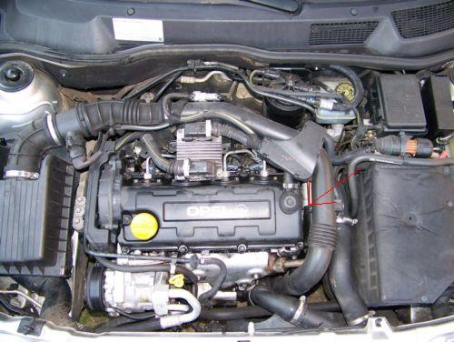

Gdzie znajduje się termostat w Y17DT ?
Jak w temacie. Proszę o wskazanie na zdjęciu.
Na tym zdjęciu dokładnie nie widać termostatu bo jest zasłonięty przez przewody idące do turbosprężarki, ale znajduje się mniej więcej w tym miejscu jak wskazuje strzałka.
Serdeczne dzięki. W EPC narysowany jest w innym miejscu stąd mój problem z jego zlokalizzowaniem. Czy wymianie podlega tylko sam termostat, czy może razem z obudową tak jak w dieslach 2.0?

No ja tez miałem problem ze zlokalizowaniem ale się udało cool.gif . Ja u siebie wymieniałem tylko sam wkład i uszczelkę pod termostatem(była razem w komplecie z wkładem).
