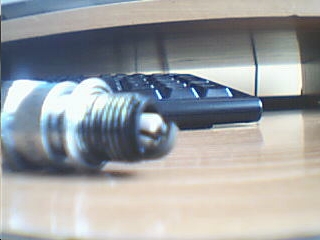

Pęknięta świeca..
Siemanko, od czego mogła pęknąć? Kabli WN nie wymieniałem przez parę ładnych lat, mimo to nie widziałem żadnego przebicia. To już 2 świeca która pękła i to NGK. Dziś zmieniłem na Iskrę.
Uszczelka pod głowicą powiedziała 30.GIF .
Sprawdz poziom płynu w chłodnicy bo pewnie idzie do cylindra.
U mnie takie pękanie świecy skończyło się na porysowanej tulei i
pękniętym zaworze.
też miałem NGK i zmieniłem je na Championy, moim zdaniem samochód duże lepiej jeździ. dodam że NGK mialy przebieg ok 500km więc zamieniłem nowe na nowe. w maluchu jak miałem NGK to pokryły się takim nagarem że ni można było odpalic a świece miały przebieg ok 2000 km. Zmieniłem na stare iskry od razu zagadał. według mnie NGK to g...o
spowodowane jest glownie przez:
1. Szok termiczny
2. Uszkodzenie mechaniczne czyli ktos upouscil swiece i potem ja wkrecil, nastapily mikropekniecia
3. Zly moment dokrecenia swiec, np za luzne to masz wibracje swiecy

na pewno byyly dobrze dokrecone?
A nagar to nie wina swiecy, tylko silnika - mieszanki. Choc w maluchach nieraz NGK slabo sie sprawdzalo - umowmy sie nikt nie testowal swiec w tych silnikach poza iskra smile.gif

Właśnie z tą pękniętą miałem problem bo nie moglem jej odkręcić, pół godziny się męczyłem ale w końcu poszło.. Nie pamiętam żeby mi upadła a jak już to na trawę bo zmieniałem na działce.
