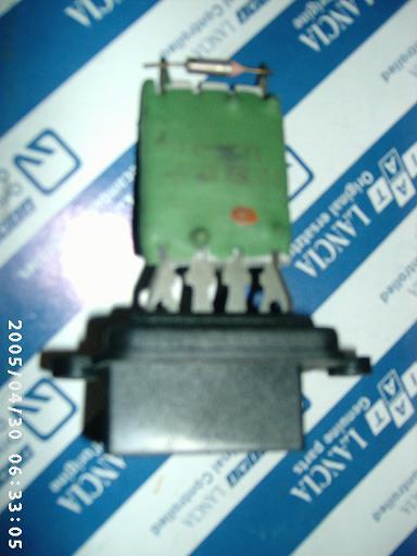

sprawdz przede wszystkim bezpiecznik termiczny to ten mały na górze opornika dmuchawy
280099501-274559605-50509646.JPG -a opornik składa sie z równolegle połączonych oporników z odczepami
> opornika dmuchawy
> odczepami
