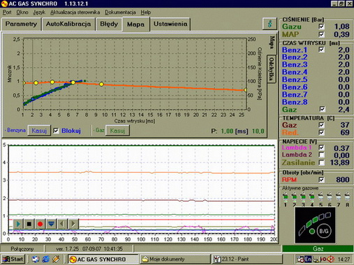

Jakie powinno być ciśnienie Map w Lanosie.
załaczam moją mape , u mnie jest ok 0,41 na wolnych obrotach jak jest u Was w lanosach?

Ciśnienie MAP ma chyba najmniejsze znaczenie, to co mnie zabolało w Twojej mapie to to, że mnożnik masz wszędzie poniżej 1.
A powinien być powyżej 1 na wolnych na początku a pod koniec zbliżać się do 1. Można zmniejszyć dysze i wtedy było by ok.. Masz z autem jakiś problem ?

Teraz już nie, na mniejszych dyszach ,kręcił się na gazie tylko do 4000 tys obrotów, teraz jest optymalnie .Ten MAP mnie zaciekawił ,bo oglądałem rózne mapy i wszędzie było w okolicach 0,30
