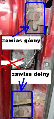

czy wystarczy że wymienie taki sworzeń-bolec jak na zdjęciu poniżej i efekt podskakujacych drzwi zniknie?
czy w każdych drzwiach są dwa takie sworznie?czy to są dwa różne?
czy bolec na fotce powyzej wejdzie zarówno na górny jak i na dolny zawias czy to są zupełnie inne?

CHOOOOPIE, przeca gołym, nieuzbrojonym okiem widać że są takie same.
Mniejszy jest do ogranicznika ale o takiej samej (noooo, prawie)budowie ...

prawie czyni dużą różnice- proszę o konkretną odpowiedź
czy to są dwa takie same te bolce jak na fotce czy nie?

To co masz w dolnej ramce (zardzewiałe na pierwszym planie) to jest ogranicznik i on ma krótką tulejkę (sworzeń) z przetłoczeniem. W zawiasach obie tuleje (sworznie) są jednakowe.
Jeśli sworzeń jest mocno zużyty to zaczepi się o zawias i ciężko go wybić. Dlatego potrzebna jest druga osoba, która chwyci za drzwi i delikatnie będzie wykonywała nimi ruchy góra dół, podczas gdy pierwsza będzie wybijać sworzeń. Wtedy nie powinno być problemów. Można też złapać go kombinerkami, lub wsadzić mały kluczyk (tak, żeby zahaczył się za kołnierz na sworzniu) i uderzając młoteczkiem od dołu w ww. narzędzie wybić dziada do góry.

Nie jest to konieczne. On na prawdę wyjdzie lekko, tylko trzeba troszkę poruszać drzwiami, żeby trafił w otwór. Widać na fotce, że jest ostro wytarty i dlatego zahaczył się o zawias.

Dolny wyglada na krotszy bolec-sworzen.Gdzie moge dostac(kupić) takie czesci?? Autoczesci???

Obydwa są jednakowe (góra i dół)
