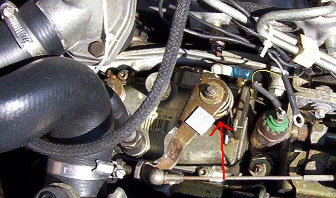

ja tez mam problem z tym silniczkiem, tez musze dlugo krecic aby zapalila tylko ze u mnie (tak podejrzewam) bierze powietrze na pompie bo jest na niej wyciek oleju wiec mysle ze po naprawie bedzie ok. Swiece i przewody sa sprawne.Wyciek jest w tym miejscu. Spod tej drzwigni do ktorej przyczepiona jest linka.

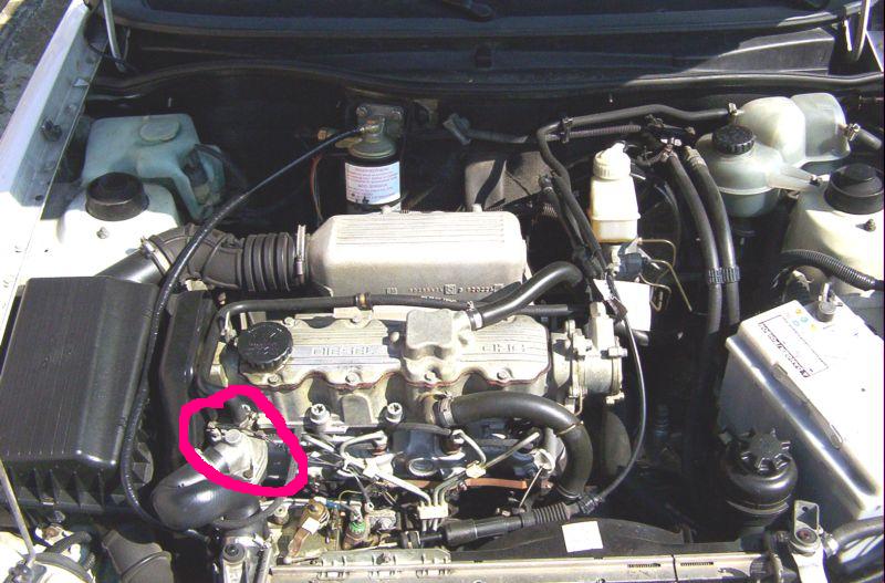

> to zdjęcie Twojego silnika? Bo wygląda jak nowy
> Umyj swoj i tez bedzie tak wygladal
A no moje. jak kolega napisal wyzej taki wyglad mialem po umyciu go. ale szczerze powiedziawszy nie wiem czy to tylko u mnie ale nawet przed myciem nie byl on zbyt brudny...
A dokladniej cały wyglada tak jak w zalaczniku(to zakreslone to jest niewazne)... biglaugh.gif
ja muszę się przyznać że jeszcze nigdy nie myłem silnika a mimo to jest czysty.
