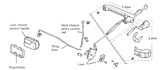

> Byłbym wdzięczny za jakies rysunki lub opis jak to sie rozbiera?
Coś takiego znalazłem:
