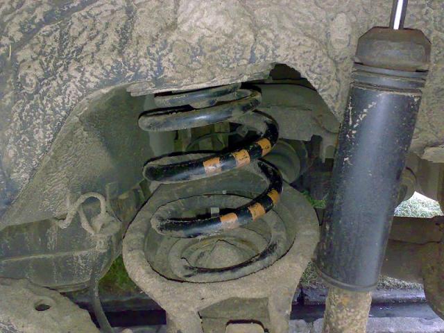

pojawił sie kolejny "chyba problem"zwiazany z amortyzatorami, okazalo sie ze moja beemka wyjechala z fabryki na "704 M SPORT SUSPENSION" a tam z tego co mi wiadomo sa inne amorki.teraz pytanko za 100pkt.jak łopatologicznie sprawdzic czy w chwili obecnej autko jest na takim zawiasie??

Nie wiem ile w tym prawdy ale trzeba sprawdzic jaki masz lacznik stabilizatora jezlei krotki to masz zawias M technik.
No i w czym problem idziesz do sklepu i dobierasz amorki pod takie wlasnie zawieszenie. Na bank musi byc w katalogu. Gorzejh jezlei nie ma zamiennikow. wtedy cena moze byc wysoka.

bilstein do seryjnego zawiasu cos kolo 130pln/szt.,do m sport susp. 220pln/szt.wiec tragedii nie ma.teraz tylko trzeba obczaic czy mam m sport'a.

jezeli tak jest po numerze Vin a autio nie jest jakas rzezba to pewnie masz m sporta. A jest jakis problem w tym aby przy wymianie mechanik zdemontowal zobaczysz co masz i wtedy kupisz.

po przekopaniu calego internetu,wychodzi ze amorki m vs seria roznia sie tylko skokiem,no i w tym momencie zgłupiałem,nie wiem ktore kupic.sprezyny tyl wygladaja tak
